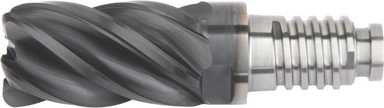

DUO-LOCK™ • HARVI™ II • Chamfered • 5 Flutes • Inch
HARVI II • UCDV • Unequal Flute Spacing
Número de material6072206
Referencia ISOUCDV0500Y5CVReferencia ANSIUCDV0500Y5CV

  • Dimensiones de la herramienta: Configuración del canal: 5Dimensiones de la herramienta: Configuración del canal: 5
Drawings for 6072206
CalidadKCPM15
Tipo de adaptador Lateral de máquinaDUO-LOCK
Adaptador/Mango/Diá int [D]12.2 mm
Adaptador/Mango/Diá int [D]0.4803 in
1.ª profundidad de corte máxima [AP1MAX]19.05 mm
1.ª profundidad de corte máxima [AP1MAX]0.75 in
Longitud de calibre [L1]28.6 mm
Longitud de calibre [L1]1.126 in
Tamaño de sistema Lateral de máquina [CSMS]DL12
Ancho de plano [WF] 9.5 mm
Ancho de plano [WF] 0.374 in
Ancho bisel esquina [BCH] 0.508 mm
Ancho bisel esquina [BCH] 0.02 in
Número de canales [Z]5
Diámetro de corte efectivo [D1]12.7 mm
Diámetro de corte efectivo [D1]0.5 in

Calidad de metal duro recubierto con PVD grueso y química y procesos optimizados para una mayor resistencia al desgaste. Excelente protección en el fresado de acero inoxidable para mitigar la creación de cráteres, DOCN (entalladura de profundidad de corte) y desgaste de flanco. Excelente rendimiento hasta 52 HRC.
  • Unequal flute spacing and variable helix configuration minimize chatter and harmonics for smoother machining.
  • Non-center cutting.
  • Ramping up to 3°.
  • Five-flute geometry able to slot up to 1 x D.
  • Single tool for both roughing and finishing, reducing setups.
