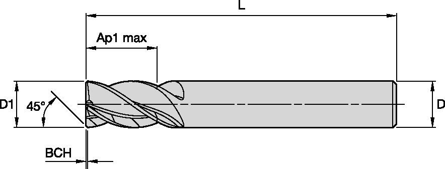

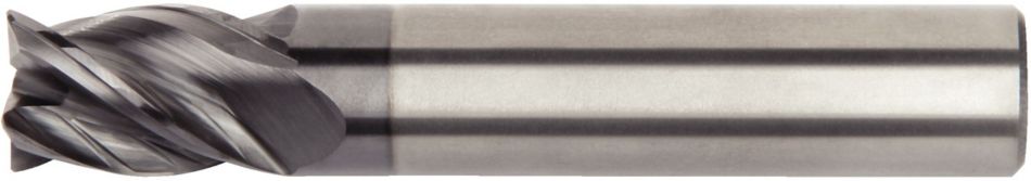

HARVI™ I TE • Gefast • 4 Schneiden • Kurz • Zylinderschaft • Metrisch
HARVI™ I TE Schaftfräser mit vier Schneiden zum Schruppen und Schlichten für die verschiedensten Anwendungen und Werkstoffe
Material Nummer100159645
- Versatile solid carbide end mill for steels, stainless steel, cast iron, and high temperature alloys
- HARVI™ I TE solid carbide end mills cover a variety of operations, including dynamic milling, and extreme ramping operations
- HARVI™ I TE solid carbide end mills stand for maximum metal removal, maximum productivity, maximum benefit
- HARVI™ I TE solid carbide end mills feature asymmetrical divided flutes, variable helix, twisted end face, faceted eccentric relief, and chip gashes within the flutes
- Center cutting for plunging and ramping operations
Corner Style: Corner Chamfer
Trochoidal Milling
100147465
Spiralförmiges Interpolieren
Tauchfräsen
Schräg-Eintauchfräsen Ins Volle
Nutenfräsen: Ebene Stirnfläche
Umfangfräsen/Schulterfräsen: Fasen
Werkzeugabmessungen: Schneidreihen: 4
Zylinderschaft – ohne Spannfläche
Auskammern
Umfangfräsen/Schulterfräsen: Schruppen
