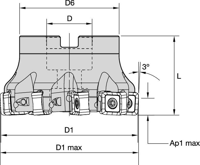

KSSM 8+ • Planfräser • IC 12,7 mm • Zoll
Planfräser mit Wendeschneidplatten
Material Nummer100008385
- Plan-/Eckfräser mit Einstellwinkel 87°.
- Doppelseitige Wendeschneidplatte.
- Acht Schneidkanten senken die Kosten pro Schneidkante.
- Weicher Schnitt mit niedrigeren Schnittkräften.
