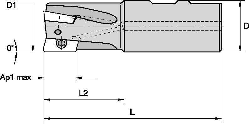

[D1] Effektiver Schneidendurchmesser | 19.05 mm |
[D1] Effektiver Schneidendurchmesser | .75 in |
[D] Adapter/Schaft/Bohrungsdurchmesser | 19.05 mm |
[D] Adapter/Schaft/Bohrungsdurchmesser | .75 in |
[L] Gesamtlänge | 96.012 mm |
[L] Gesamtlänge | 3.78 in |
[L2] Kopflänge | 44.45 mm |
[L2] Kopflänge | 1.75 in |
[AP1MAX] 1. maximale Schnitttiefe | 14.732 mm |
[AP1MAX] 1. maximale Schnitttiefe | .58 in |
Anzahl der Schneidkörper | 2 |
Maximaler Eintauchwinkel | 18 |
Gewicht Pfund | 0.35 |
Max. Drehzahl | 49600 |
