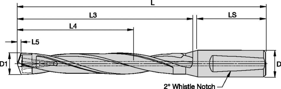

Número de material | 1279859 |
ID do catálogo ISO | KSEM180R7WN20M |
ID do catálogo ANSI | KSEM180R7WN20M |
[D1] Drill Diameter M | 18 mm |
[D1] Drill Diameter M | 0.7087 in |
[D1MAX] Drill Diameter Maximum | 18 mm |
[D1MAX] Drill Diameter Maximum | 0.7086 in |
[L4/D1] Length/Diameter Ratio | 7 |
[L] Overall Length | 202 mm |
[L] Overall Length | 7.9528 in |
[L3] Flute Length | 147 mm |
[L3] Flute Length | 5.7874 in |
[L4] Maximum Drilling Depth | 126 mm |
[L4] Maximum Drilling Depth | 4.9606 in |
[L5] Drill Point Length | 2.857 mm |
[L5] Drill Point Length | 0.1125 in |
[LS] Shank Length | 50 mm |
[LS] Shank Length | 1.9685 in |
[D] Adapter / Shank / Bore Diameter | 20 mm |
[D] Adapter / Shank / Bore Diameter | 0.7874 in |
[SSC] Insert Seat Size | 1 |

Usos e aplicações
Furação — Refrigeração interna
Haste — Cilíndrica Whistle Notch 2°
Características e benefícios
- O mecanismo do parafuso de trava central garante fixação segura do inserto, resultando em segurança do processo e longa vida útil da ferramenta para o corpo da broca e o inserto.
- Fornecimento de refrigeração interna diretamente à zona de corte para maior vida útil da ferramenta e evacuação de cavacos eficiente.
Tolerância
D1 métrico | tolerância k7 |
12,5–18 | +0,001/+0,019 |
+0,002/+0,023 | |
+0,002/+0,027 |
D1 polegada | tolerância k7 |
.500–.709 | +.0000/+.0008 |
+.0000/+.0009 | |
+.0000/+.0010 |
12,5–18 | +0,000/-0,027 |
+0,000/-0,033 | |
+0,000/-0,039 |
.500–.709 | +.000/-.0010 |
+.000/-.0013 | |
+.000/-.0015 |
