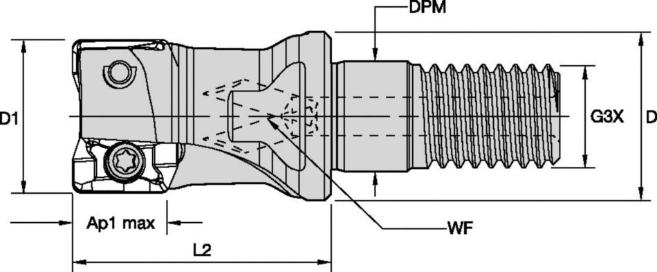

Mill 1-7™ • End Mill • Screw-On • Metric
- Internal coolant supply.
- For ramping, slotting, plunging, facing, and true 90° walls.
- Surfaçage
- Fraisage hélicoïdal
- Ramping : Ébauche
- Rainurage : Bout plat
- Fraisage de côté/avec épaulement : Bout plat
- Queue — à vis
- Fraisage — Arrosage interne
- Usinage de poches
