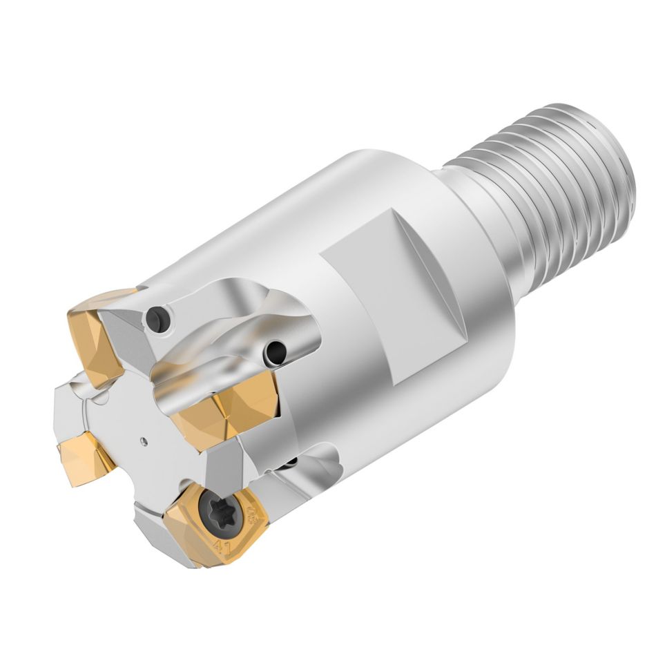

Série 7792VXD09• Plaquette carbure • XDLW-D • Ébauche lourde
Plaquette de fraisage de copiage à grande avance à quatre arêtes de coupe, rectifiée avec précision.

NuanceX400
[D] Taille de plaquette CI9.525 mm
[D] Taille de plaquette CI0.375 in
[LI] Longueur plaquette 9.525 mm
[LI] Longueur plaquette 0.375 in
[S] Épaisseur de la plaquette4.76 mm
[S] Épaisseur de la plaquette0.1874 in
[Rε] Rayon de bec 0.8 mm
[Rε] Rayon de bec 0.031 in
Épaisseur moyenne du copeau [HM]0.1 mm
Épaisseur moyenne du copeau [HM]0.004 in
[RT] Programmation théorique du rayon de bec2.01 mm
[RT] Programmation théorique du rayon de bec0.079 in
Matériaux de pièce à usiner
  • Acier
  • Matériaux trempés
X400
X400
Le X400 nuance composée d'un substrat carbure X-Grade™ et d'un épais revêtement PVD TiAlN nanocomposite. Avec son excellente ténacité, c'est un bon choix en cas de conditions difficiles sur l'acier allié et trempé. Peut être utilisée avec des avances élevées.
  • Precision ground insert for best surface finish
  • Single-sided copy milling insert for machining of alloyed steel and cast iron
Lire la suiteView Less
