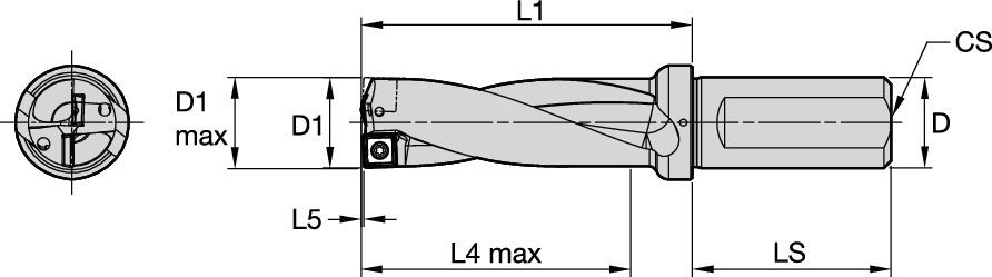

Numéro de matériel | 7030681 |
Ref. ISO Catalogue | DFPR1875R3WB200 |
Ref. ANSI Catalogue | DFPR1875R3WB200 |
[D1] Diamètre de foret M | 47.625 mm |
[D1] Diamètre de foret M | 1.875 in |
[D1MAX] Diamètre de foret maximum | 48.625 mm |
[D1MAX] Diamètre de foret maximum | 1.914 in |
[L5] Longueur de pointe du foret | 1.33 mm |
[L5] Longueur de pointe du foret | .052 in |
[L1] Insérer la longueur de l’étalon | 171.88 mm |
[L1] Insérer la longueur de l’étalon | 6.766 in |
[L4] Profondeur de perçage maximale | 142.88 mm |
[L4] Profondeur de perçage maximale | 5.625 in |
[LS] Longueur de la queue | 80 mm |
[LS] Longueur de la queue | 3.149 in |
[D] Adaptateur / Queue / Diamètre d’alésage | 50.8 mm |
[D] Adaptateur / Queue / Diamètre d’alésage | 2 in |
[CS] Taille de l’alimentation d’arrosage | 1/4-18 NPT |
DRL_IFACE_GAGE_INSERT_1 | DFPR150508__O |
DRL_IFACE_GAGE_INSERT_1_2 | DFPR170508__I |
