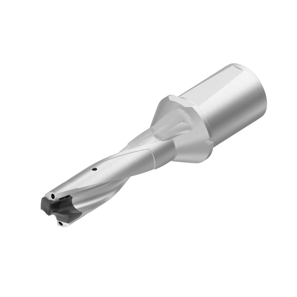

KSEM™ • Corps de foret • 3 x D • Queue WD • Métrique
Perçage modulaire • Queue épaulée avec Whistle Notch™ (WD)
Numéro de matériel6123705
Ref. ISO CatalogueKSEM330R3WD40MRef. ANSI CatalogueKSEM330R3WD40M
- P Acier
- M Acier inoxydable
- K Fonte
- N Non ferreux
- S Alliages hautes températures
- .caption
Perçage — Arrosage interne
Queue — cylindrique Whistle Notch avec entraînement et bride
- Aperçu
- Données d'application
- Téléchargements
- Pièces compatibles côté machine
- Pièces compatibles côté pièce
- Pièces de rechange
| Numéro de matériel | 6123705 |
| Ref. ISO Catalogue | KSEM330R3WD40M |
| Ref. ANSI Catalogue | KSEM330R3WD40M |
| [D1] Diamètre de foret M | 33 mm |
| [D1] Diamètre de foret M | 1.2992 in |
| [D1MAX] Diamètre de foret maximum | 34 mm |
| [D1MAX] Diamètre de foret maximum | 1.3386 in |
| [L4/D1] Rapport longueur sur diamètre | 3 |
| [L] Longueur totale | 225 mm |
| [L] Longueur totale | 8.858 in |
| [L1] Insérer la longueur de l’étalon | 157 mm |
| [L1] Insérer la longueur de l’étalon | 6.181 in |
| [L3] Longueur de goujures | 147 mm |
| [L3] Longueur de goujures | 5.787 in |
| [L4] Profondeur de perçage maximale | 99 mm |
| [L4] Profondeur de perçage maximale | 3.898 in |
| [L5] Longueur de pointe du foret | 5.8 mm |
| [L5] Longueur de pointe du foret | 0.2283 in |
| [D] Adaptateur / Queue / Diamètre d’alésage | 40 mm |
| [D] Adaptateur / Queue / Diamètre d’alésage | 1.575 in |
| [SSC] Taille de l’assise de plaquette | 9 |
