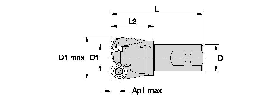

[D1MAX] Diamètre de coupe maximal50.8 mm
[D1MAX] Diamètre de coupe maximal2 in
[D1] Diamètre effectif de coupe31.75 mm
[D1] Diamètre effectif de coupe1.25 in
[D] Adaptateur / Queue / Diamètre d’alésage38.1 mm
[D] Adaptateur / Queue / Diamètre d’alésage1.5 in
[L] Longueur totale 119.126 mm
[L] Longueur totale 4.69 in
[L2] Longueur de tête 50.8 mm
[L2] Longueur de tête 2 in
[AP1MAX] 1re profondeur de coupe maximale9.525 mm
[AP1MAX] 1re profondeur de coupe maximale0.375 in
Nombre de plaquettes3
Angle de ramping maximum0.56
T/Min max29000
Plaquette étalonRCG_64___
Poids Livres2.15
