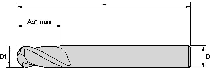

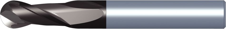

GOmill GP • 2BN..DD • 2 vani • Testa sferica • Sist. metrico
GOmill GP • 2BN..DD • Regolare
Material Number100036035
- Taglio centrale.
Scanalatura: Testa sferica
Contornatura/fresatura a spallamento: Testa sferica
Profilatura 3D
Numero DIN 6528
Dimensioni utensile: Configurazione del vano: 2
Angolo elica: 30°
Tipo angolo Testa sferica
