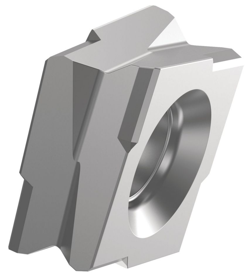

Inserts for Fix-Perfect™ • SPHX1205-GP 70°/20° • Roughing
Indexable Inserts • SPHX1205-GP 70°/20° • Roughing
Número de material1819853
Referencia ISOSPHX1205ZCTRGPReferencia ANSISPHX1205ZCTRGP
- P Acero
- M Acero inoxidable
- K Fundición
| Número de material | 1819853 |
| Referencia ISO | SPHX1205ZCTRGP |
| Referencia ANSI | SPHX1205ZCTRGP |
| Calidad | KTPK20 |
| Longitud de filo de corte de plaquita [L10] | 5.41 mm |
| Longitud de filo de corte de plaquita [L10] | 0.213 in |
| Grosor de plaquita [S] | 5.5 mm |
| Grosor de plaquita [S] | 0.2165 in |
| Longitud de cara de esquina [BS] | 0.7 mm |
| Longitud de cara de esquina [BS] | 0.0276 in |
| Grosor medio de las virutas [HM] | 0.24 mm |
| Grosor medio de las virutas [HM] | 0.0094 in |
| Filos de corte por plaquita | 8 |
- Acero
- Acero inoxidable
- Fundición
KTPK20
Un cermet con recubrimiento PVD-TiAlN/AlCrN de varias capas. Este cermet resistente se utiliza principalmente en el mecanizado ligero y general de acero, aceros inoxidables y fundiciones. Aporta mejores resultados en seco.
- Precision ground insert for best runout and surface finish.
- Milling insert for cast iron and compacted graphite iron (CGI) machining.
