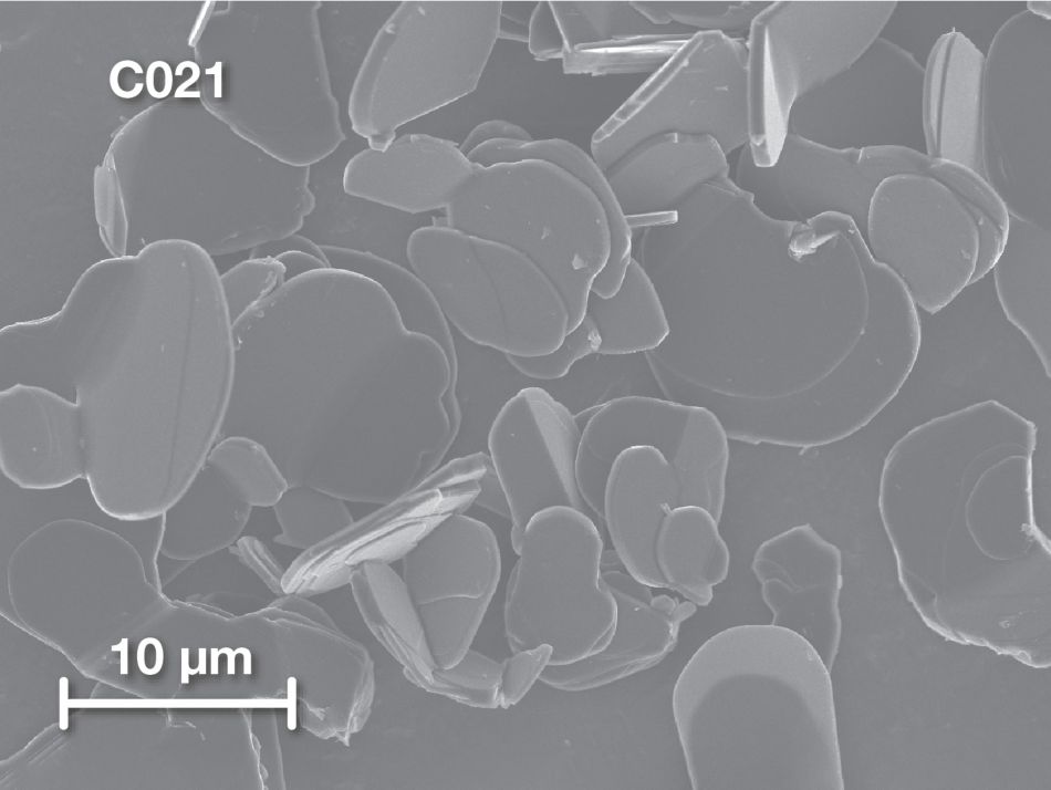

Plaquetas
Descripción: Plaquetas BN hexagonales de tamaño discreto
Propiedades generales: Plaquetas individuales y partículas con alta conductividad térmica (anisotrópicas)
Características: Las partículas promedio oscilan entre 10 y 40 μm, con todo tipo de áreas de superficie y densidades de macho de roscar disponibles
Ventajas:
  • Compatibles con siliconas, resinas y formulaciones cosméticas
  • Se puede utilizar en aplicaciones de mezcla de alto cizallamiento
  • Lubricidad, conductividad térmica, aislamiento eléctrico y alta capacidad de refracción
  • No tóxicos y con certificación REACH
Aplicaciones:
  • Materiales plásticos térmicos
  • Cosméticos
  • Pinturas y revestimientos
  • Materiales de interfaz térmica
  • Sustratos electrónicos
  • Lubricantes sólidos
  • Desmoldeado

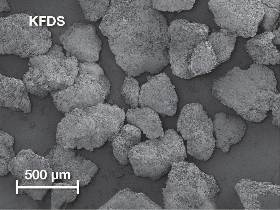

Aglomerados
Descripción: Plaquetas BN aglomeradas aleatoriamente
Propiedades generales: Partículas aislantes eléctricamente y con alta conductividad térmica (isotrópicas)
Características: Las partículas promedio oscilan entre 120 y 230 μm, con todo tipo de áreas de superficie y densidades de macho de roscar disponibles
Ventajas:
  • Mejor fluidez que las plaquetas
  • Conductividad térmica isotrópica
  • Ideal para aplicaciones de mezcla de cizallamiento de baja a moderada
Aplicaciones:
  • Masillas térmicas
  • Polímeros termoestables
  • Aplicaciones de almohadillas de rotura
  • Relleno de cambio de fase térmica
  • Sustratos de PCD
  • Placas con núcleo de metal
