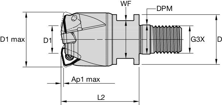

KenFeed™ 2X • Screw-On • WOEJ09... • Inch
Screw-On End Mills • WOEJ09...
Objednací číslo100003589
Vlastnosti a výhody
- Dramatically improves MRR using the latest milling strategies.
- Engineered to run up to 0,1 IPT.
- Ideal for pocketing, ramping, and helical interpolations. Z-plunge capabilities.
- First choice for deep cavities or from 3 x D.
Face Milling
Helical Milling
Plunge Milling
Ramping: Blank
Slotting: Ball Nose
Side Milling/Shoulder Milling: Ball Nose
3D Profiling
Shank - Screw-On
Milling - Through Coolant
Pocketing

typ frézy | Katalogové číslo | doporučený úhel sestupu (pro plynulé sestupování) | max úhel sestupu při Ap max (nelze pro plynulé sestupování) | max úhel sestupu pro 360° helikální interpolaci | Minimální průměr otvoru (DH min) | Maximální průměr otvoru při plochém dně (DH1 max) | Maximální průměr otvoru (není ploché dno) |
Adaptéry pro šroubem | KF2X100W0902M12L138 | 3,5° | 5,2° | 3,1° | 1.291 | 1,35 | 2,0 |
KF2X125W0902M16L169 | 1,9° | 2,8° | 1,7° | 1,813 | 1,87 | 2,5 | |
KF2X125W0903M16L169 | 1,9° | 2,8° | 1,7° | 1,813 | 1,87 | 2,5 | |
KF2X150W0903M16L169 | 1,4° | 2.1° | 1,2° | 2,310 | 2,37 | 3,0 | |
KF2X150W0904M16L169 | 1,4° | 2.1° | 1,2° | 2,310 | 2,37 | 3,0 | |
Stopkové frézy | KF2X100W0902C100L600 | 3,5° | 5,2° | 3,1° | 1.291 | 1,35 | 2,0 |
KF2X100W0902C100L800 | 3,5° | 5,2° | 3,1° | 1.291 | 1,35 | 2,0 | |
KF2X125W0903C125L600 | 1,9° | 2,8° | 1,7° | 1,813 | 1,87 | 2,5 | |
KF2X125W0903C125L800 | 1,9° | 2,8° | 1,7° | 1,813 | 1,87 | 2,5 | |
KF2X150W0903C125L600 | 1,4° | 2.1° | 1,2° | 2,310 | 2,37 | 3,0 | |
KF2X150W0903C125L800 | 1,4° | 2.1° | 1,2° | 2,310 | 2,37 | 3,0 | |
Čelní frézy | KF2X150W0904S050L157 | 1,4° | 2.1° | 1,2° | 2,310 | 2,37 | 3,0 |
KF2X200W0905S075L157 | 1,0° | 1,4° | 0,8° | 3,307 | 3,37 | 4,0 | |
KF2X200W0906S075L157 | 1,0° | 1,4° | 0,8° | 3,307 | 3,37 | 4,0 | |
KF2X250W0906S075L175 | 0,7° | 1,1° | 0,6° | 4,305 | 4,36 | 5,0 | |
KF2X300W0907S100L175 | 0,6° | 1,0° | 0,5° | 5,303 | 5.36 | 6,0 | |
KF2X300W0907S125L200 | 0,6° | 1,0° | 0,5° | 5,303 | 5.36 | 6,0 |
