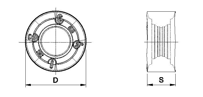

Wendeschneidplatten für Rodeka™ IC 10 • RNPJ10-HD
Wendeschneidplatten RN.J10..
Material Nummer5274663
ISO Katalog NummerRNPJ10T3M0SHDASI Katalog NummerRNPJ10T3M0SHD
- P Stahl
- M Rostfreier Stahl
- K Gusseisen
- S Hochwarmfeste Legierungen
| Material Nummer | 5274663 |
| ISO Katalog Nummer | RNPJ10T3M0SHD |
| ASI Katalog Nummer | RNPJ10T3M0SHD |
| Sorte | KCPK30 |
| [D] Wendeschneidplatten-Größe (Inkreis) | 10 mm |
| [D] Wendeschneidplatten-Größe (Inkreis) | 0.394 in |
| [S] Dicke der Wendeschneidplatte | 3.931 mm |
| [S] Dicke der Wendeschneidplatte | 0.1548 in |
| Mittlere Spandicke [HM] | 0.175 mm |
| Mittlere Spandicke [HM] | 0.0069 in |
| Wendeschneidplatte Anzahl der Schneidkanten | 8 |
