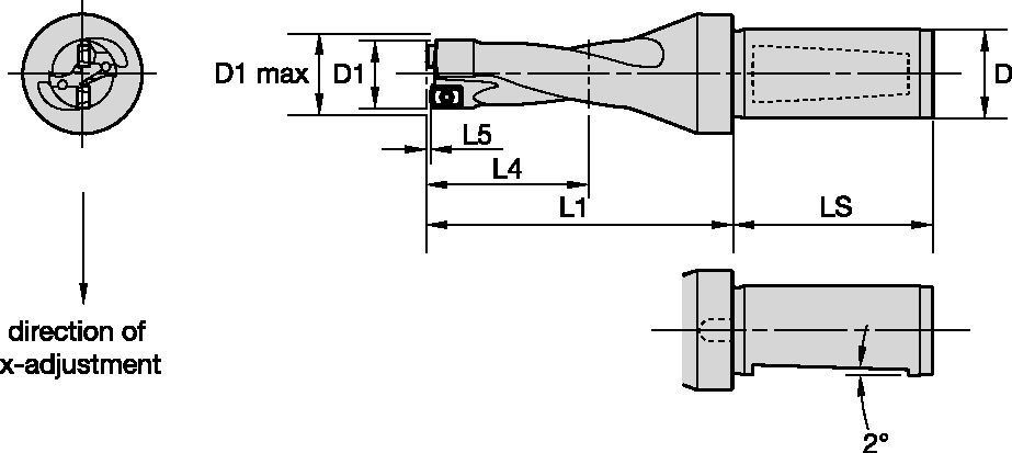

- DFR Whistle Notch(WD)シャンク • 2 x D
Drill Fix™ DFR™本体
特徴と利点
- 長方形インサートのDrill Fix DFRはより小さいサイズで最高の安定性と送り量を実現
- 旋削機械で径寸法を調節し、マシニングセンターで公差を最適化するためのクロスオフセット設計
- ドリルにはインサート用ねじとトルクスレンチが付属しています。

Dimensions • DFR Whistle Notch(WD)シャンク
D | LS |
20 | 45 |
25 | 45 |
32 | 58 |
