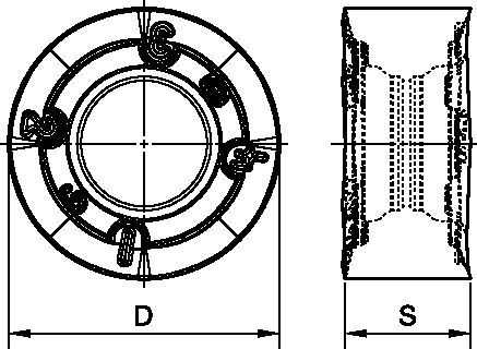

Rodeka™ IC 10용 인서트 • RNPJ10-GD
일반적인 표현
특징 및 장점
- -GD 형상은 스틸 및 스테인리스강에 범용
소재 그룹 | 경절삭 | 범용 | 중황삭 | |||
– | (경절삭용 형상) | – | (중절삭용 형상) | |||
– | 내마모성 | 인성 | ||||
– | 형상 | 재종 | 형상 | 재종 | 형상 | 재종 |
P1–P2 | .E..LDJ | KC725M | .S..GD | KCPM40 | .S..HD | KCPM40 |
P3–P4 | .S..GD | KCPK30 | .S..HD | KCPK30 | .S..HD | KCPM40 |
P5–P6 | .E..LDJ | KC725M | .S..GDJ | KC725M | .S..HD | KC725M |
M1–M2 | .E..LDJ | KC522M | .E..LDJ | KCSM40 | .S..GDJ | KC522M |
M3 | .E..LDJ | KCSM40 | .S..GD | KCPM40 | .S..HD | KCPM40 |
K1–K2 | .S..HD | KC520M | .S..HD | KC520M | .S..HD | KCK15 |
K3 | .S..HD | KC520M | .S..HD | KCK15 | .S..HD | KCPK30 |
N1–N2 | .F..LDJ | KC422M | .F..LDJ | KC422M | .S..GD | KC510M |
N3 | – | – | – | – | – | – |
S1–S2 | .E..LDJ | KC725M | .S..GDJ | KC725M | .S..HD | KC725M |
S3 | .E..LDJ | KCSM40 | .S..GD | KCPM40 | .S..HD | KCPM40 |
S4 | .E..LDJ | KC522M | .E..LDJ | KCSM40 | .S..GDJ | KC522M |
H1 | .S..GD | KC510M | .S..GD | KC510M | – | – |
