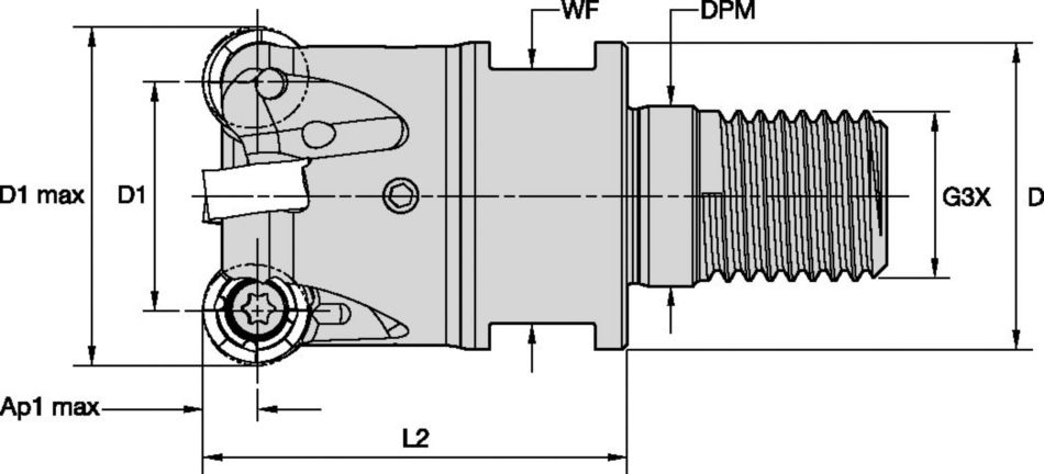

KDR RN10T3 CT • Einschraub-Schaftfräser • Metrisch
Aufschraubbare Schaftfräser
Material Nummer100003710
- Doppelseitige runde Wendeschneidplatten mit acht Indexierpositionen.
- Verdrehsicherung ermöglicht höhere Schnittdaten und besondere Stabilität.
- Taschen- und Profilfräsen.
Schräg-Eintauchfräsen Ins Volle
Nutenfräsen: Kugelkopf / Vollradius
Umfangfräsen/Schulterfräsen: Kugelkopf / Vollradius
3D-Profilfräsen/Kopierfräsen
Schaft – Aufschraubbar
Fräsen – Innere Kühlmittelzuführung
Auskammern
