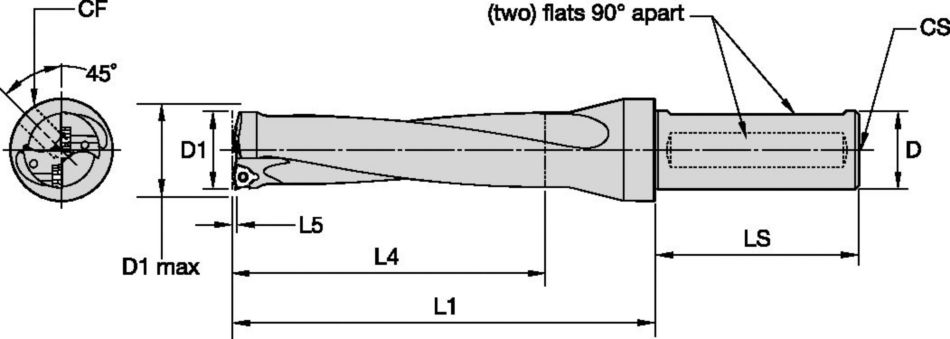

Material Nummer | 1522030 |
ISO Katalog Nummer | DFT1688R4SSF150 |
ANSI Katalog Nummer | DFT1688R4SSF150 |
[D] Adapter/Schaft/Bohrungsdurchmesser | 38.1 mm |
[D] Adapter/Schaft/Bohrungsdurchmesser | 1.5 in |
[D1] Bohrerdurchmesser M | 42.875 mm |
[D1] Bohrerdurchmesser M | 1.688 in |
[D1MAX] Bohrerdurchmesser max. | 46.05 mm |
[D1MAX] Bohrerdurchmesser max. | 1.813 in |
[L1] Messlänge der Wendeschneidplatte | 222.25 mm |
[L1] Messlänge der Wendeschneidplatte | 8.75 in |
[L4] Maximale Bohrtiefe | 171.45 mm |
[L4] Maximale Bohrtiefe | 6.75 in |
[L5] Bohrerspitzenlänge | 1.75 mm |
[L5] Bohrerspitzenlänge | .0689 in |
[LS] Schaftlänge | 95.25 mm |
[LS] Schaftlänge | 3.75 in |
Wendeschneidplatten-Größe | DFT0704. |

Dimension
D | LS | CF | CS | Rohrverschlußstopfen |
0.750 | 2.00 | 1/8-27 NPT | R 1/8-27 NPT | 1025612 |
1.000 | 3.00 | 1/8-27 NPT | R 1/4-18 NPT | 1025612 |
1.250 | 3.25 | 1/8-27 NPT | R 1/4-18 NPT | 1025612 |
1.500 | 3.75 | 1/8-27 NPT | R 1/4-18 NPT | 1025612 |
2.000 | 4.00 | 1/8-27 NPT | R 1/4-18 NPT | 1025612 |
