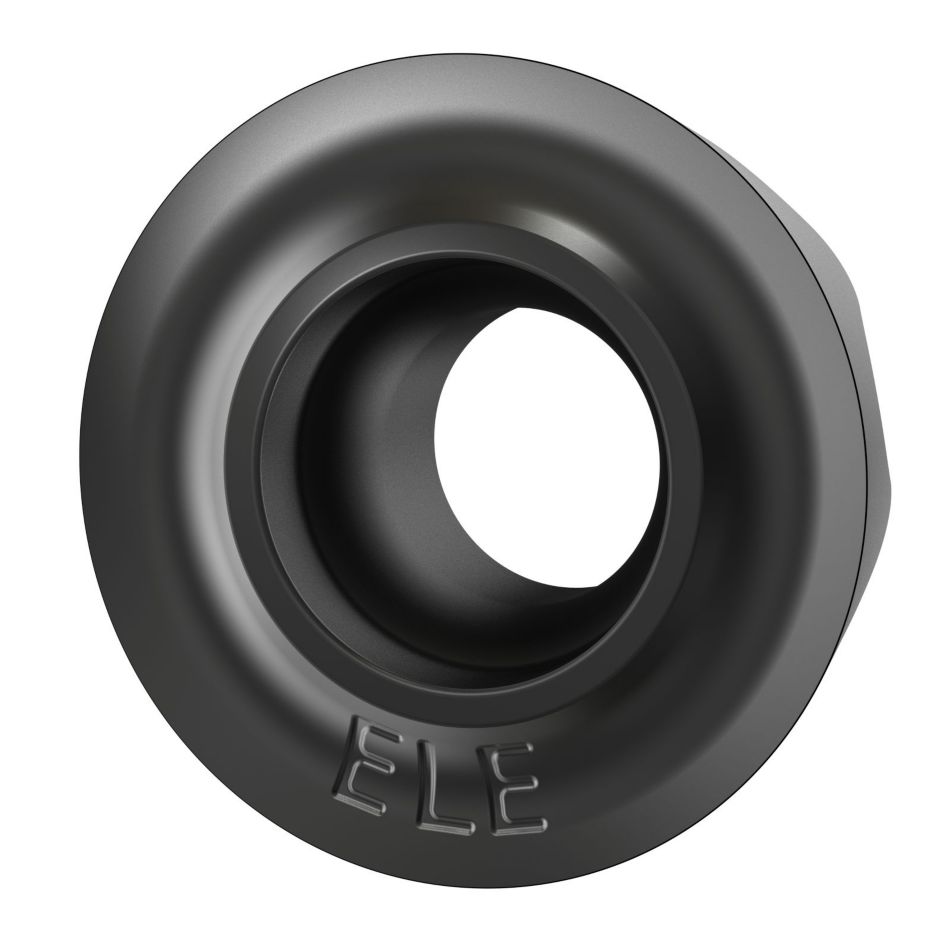

Runde Wendeschneidplatten für KSRM • RPET-LE
Wendeschneidplatten
Material Nummer100004092
- Die ELEJ-Geometrie ist die erste Wahl, wenn niedrige Schnittkräfte benötigt werden, um Aufbauschneiden zu verhindern.
- - Die SGEJ-Geometrie ermöglicht allgemeine Schruppbearbeitungen.
