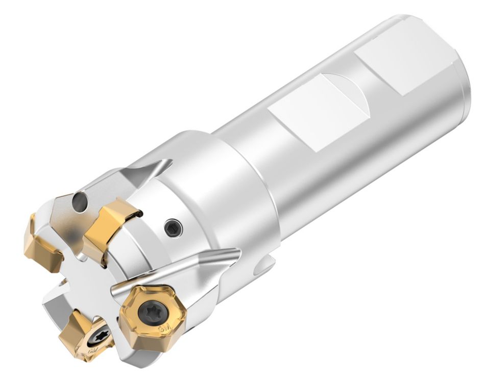

Dodeka™ Mini 45° • Schaftfräser • Weldon®-Schaft • Metrisch
Planfräser für verschiedene Werkstoffe
Material Nummer4126348
ISO Katalog NummerKSHR025D03B20HN06ASI Katalog NummerKSHR025D03B20HN06
- P Stahl
- M Rostfreier Stahl
- K Gusseisen
- N NE-Metalle
- S Hochwarmfeste Legierungen
- H Gehärtete Werkstoffe
- .caption
Planfräsen
Umfangfräsen/Schulterfräsen: Fasen
Zylinderschaft – Weldon
Fräsen – Innere Kühlmittelzuführung
- Überblick
- Anwendungsdaten
- Herunterladen
- Kompatible Teile Maschinenseite
- Kompatible Teile Werkstückseite
- Ersatzteile
| Material Nummer | 4126348 |
| ISO Katalog Nummer | KSHR025D03B20HN06 |
| ASI Katalog Nummer | KSHR025D03B20HN06 |
| [D1] Effektiver Schneidendurchmesser | 25 mm |
| [D1] Effektiver Schneidendurchmesser | 0.984 in |
| [D1MAX] Schnittdurchmesser max. | 33.18 mm |
| [D1MAX] Schnittdurchmesser max. | 1.306 in |
| [D] Adapter/Schaft/Bohrungsdurchmesser | 20 mm |
| [D] Adapter/Schaft/Bohrungsdurchmesser | 0.7874 in |
| [L] Gesamtlänge | 82 mm |
| [L] Gesamtlänge | 3.228 in |
| [L2] Kopflänge | 32 mm |
| [L2] Kopflänge | 1.26 in |
| [AP1MAX] 1. maximale Schnitttiefe | 3.23 mm |
| [AP1MAX] 1. maximale Schnitttiefe | 0.127 in |
| Anzahl der Schneidkörper | 3 |
| Gewicht Kilogramm | 0.21 |
| Max. Drehzahl | 20000 |
