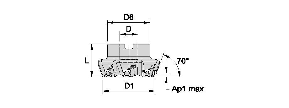

| Material Nummer | 1503049 |
| ISO Katalog Nummer | 125B10RP70SP12C2WFP |
| ASI Katalog Nummer | 125B10RP70SP12C2WFP |
| [D1] Effektiver Schneidendurchmesser | 125 mm |
| [D1] Effektiver Schneidendurchmesser | 4.9213 in |
| [D] Adapter/Schaft/Bohrungsdurchmesser | 40 mm |
| [D] Adapter/Schaft/Bohrungsdurchmesser | 1.5748 in |
| [D2] Körperdurchmesser max. | 137.35 mm |
| [D2] Körperdurchmesser max. | 5.4075 in |
| [D6] Nabendurchmesser | 94 mm |
| [D6] Nabendurchmesser | 3.7 in |
| [L] Gesamtlänge | 63 mm |
| [L] Gesamtlänge | 2.4803 in |
| [AP1MAX] 1. maximale Schnitttiefe | 5.9 mm |
| [AP1MAX] 1. maximale Schnitttiefe | 0.232 in |
| Anzahl der Schneidkörper | 10 |
| Anzahl einstellbarer Wendeschneidplatten | 2 |
| Gewicht Kilogramm | 3.2 |
| Max. Drehzahl | 2500 |

- Milling cutter for roughing and fine-finishing of cast iron and compacted graphite iron (CGI).
- High feed rates through tangentially mounted inserts.
- Pocket design protects non-engaged cutting edges.
- Adjustable pockets for fine-finishing in combination with wiper inserts.
- Insert stud clamping mechanism safely manages high RPM's.
