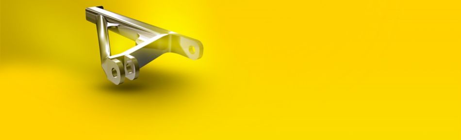

Le challenge:
Les systèmes de train d’atterrissage se composent du train principal et du train de nez d’avion. Leur dimensionnement dépend bien entendu de la taille et de la charge de l’avion… ils atteignent donc de très grandes dimensions.
En raison de ces proportions, il est nécessaire d’utiliser des outils coupants parfois très longs et très larges, pour atteindre leur limite de stabilité et rigidité.
