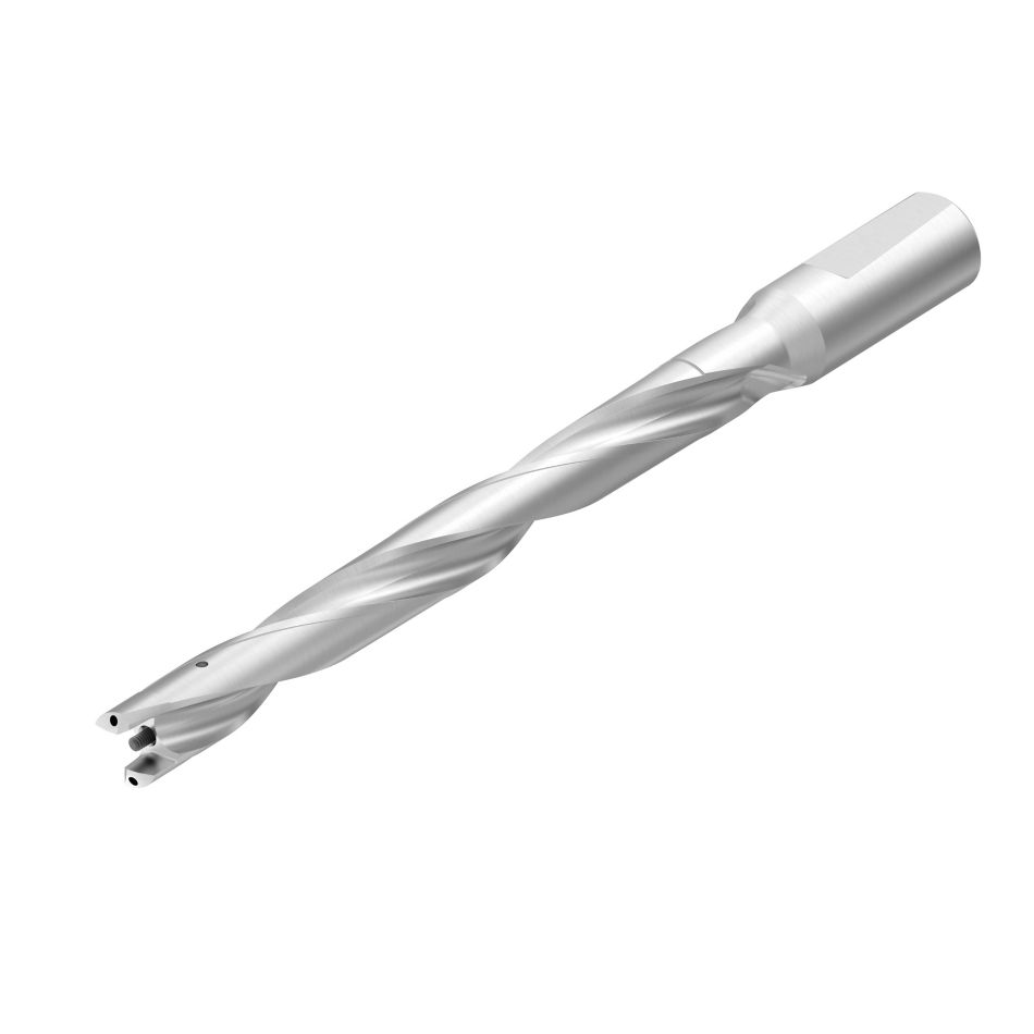

KSEM™ • Corps de foret • 10 x D • Queue WN • Métrique
Perçage modulaire • Queue Whistle Notch™ (WN)
Numéro de matériel100967615
- Le mécanisme de verrouillage central à vis assure un serrage sûr de la plaquette, ce qui garantit la sécurité du processus et une longue durée de vie de l'outil, tant pour le corps du foret que pour la plaquette.
- Arrosage interne directement vers la zone de coupe, pour une durée de vie prolongée de l'outil et une évacuation efficace des copeaux.
- Perçage — Arrosage interne
- Queue — Cylindrique Whistle Notch 2°
D1 métrique | tolérance k7 |
12,5–18 | +0,001/+0,019 |
