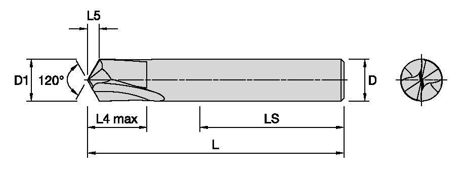

Perçage : Convexe
Numéro de matériel | 1198753 |
Ref. ISO Catalogue | B501Z12000 |
Ref. ANSI Catalogue | B501Z12000 |
Nuance | K10 |
[D1] Diamètre de foret M | 12 mm |
[D1] Diamètre de foret M | 0.4724 in |
[L] Longueur totale | 73 mm |
[L] Longueur totale | 2.874 in |
[L4] Profondeur de perçage maximale | 14 mm |
[L4] Profondeur de perçage maximale | 0.5512 in |
[LS] Longueur de la queue | 52 mm |
[LS] Longueur de la queue | 2.0472 in |
[D] Adaptateur / Queue / Diamètre d’alésage | 12 mm |
[D] Adaptateur / Queue / Diamètre d’alésage | 0.4724 in |
Matériaux de pièce à usiner
- Acier
- Acier inoxydable
- Fonte
- Non ferreux
- Alliages hautes températures
Perçage : Convexe
K10
Composition : Carbure non revêtu à grain fin d'une grande dureté à chaud offrant une excellente résistance à l'usure.
Application : Idéal pour les Applications à sec ou avec arrosage externe dans les matériaux de l'aéronautique (matériaux réfractaires et alliages d'aluminium corroyés). Grâce à sa grande résistance à l'usure, cette nuance convient aussi pour l'usinage de la fonte à petite et moyenne vitesse.
- Forets à pointer NC sans arrosage central
- Foret SC spécifique à l'application pour le pointage préalable au perçage afin d'assurer un meilleur positionnement du trou.
- Avec sa goujure courte, l'absence de témoin ou de dépouille, il est réservé au pointage.
- Pointage à 120° pour les forets carbure.
