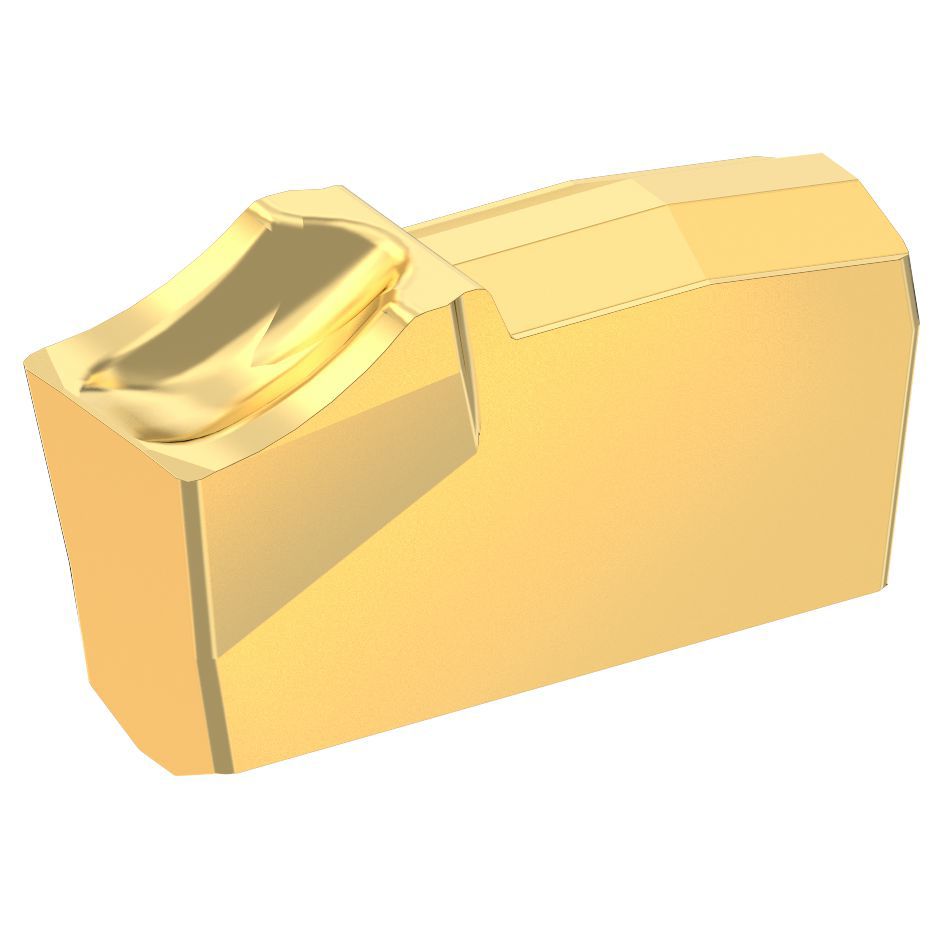

Plaquitas de tronzar A2™
Número de material4111114
Referencia ISOA2050N00CM03Referencia ANSIA2050N00CM03

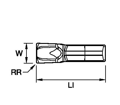

Drawings for 4111114
CalidadKCU25
Tamaño de la plaquita5
Ancho de corte [W] 5 mm
Ancho de corte [W] 0.197 in
Radio de esquina [RR]0.3 mm
Radio de esquina [RR]0.012 in

KCU25
KCU25
Composición: Una calidad PVD avanzada con recubrimiento AlTiN duro y sustrato sin alear de grano fino. El nuevo y mejorado recubrimiento mejora la estabilidad del filo con una amplia serie de capacidades de velocidad y avance.
Aplicación: La calidad KCU25™ es ideal para mecanizado general de la mayoría de aceros, aceros inoxidables, aleaciones de alta temperatura, titanio, hierros y materiales no ferrosos en una amplia serie de velocidades y avances, con una tenacidad del filo mejorada para cortes interrumpidos y altos avances.
