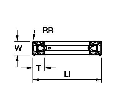

Tamaño de la plaquita10
Ancho de corte [W] 10 mm
Ancho de corte [W] 0.394 in
Radio de esquina [RR]0.8 mm
Radio de esquina [RR]0.031 in
Longitud de plaquita [LI] 30 mm
Longitud de plaquita [LI] 1.181 in
Profundidad de corte [T] 6 mm
Profundidad de corte [T] 0.235 in
