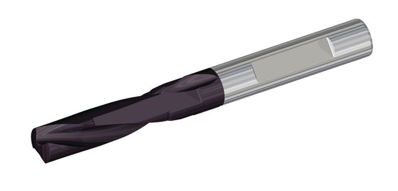

B343_HPG S-Shank • High-Performance BF Solid Carbide Drills
Sistema BF • Brocas HP • Con refrigeración interior
Número de material2646348
Referencia ISOB343S05550HPGReferencia ANSIB343S05550HPG
K/B343 HPG Series • SE HPG Drills with Coolant - 2646348 - Kennametal
$162.46/cada una
  • P Acero
  • K Fundición
  • Avellanado/BiseladoAvellanado/Biselado
  • TaladradoTaladrado
  • Taladrado: Salida inclinadaTaladrado: Salida inclinada
  • Dimensiones de la herramienta: 2 canales/2 márgenes/refrigeranteDimensiones de la herramienta: 2 canales/2 márgenes/refrigerante
  • Taladrado — Con refrigeración internaTaladrado — Con refrigeración interna
  • AvellanadoAvellanado
Drawings for 2646348
CalidadKC7315
Diámetro de broca M [D1] 5.55 mm
Diámetro de broca M [D1] 0.2185 in
Adaptador/Mango/Diá int [D]6 mm
Adaptador/Mango/Diá int [D]0.2362 in
Longitud total [L] 66 mm
Longitud total [L] 2.598 in
Longitud ajustable mínima [L7M]8.3 mm
Longitud ajustable mínima [L7M]0.33 in
Longitud ajustable máxima [L7MAX]19.3 mm
Longitud ajustable máxima [L7MAX]0.76 in
Longitud de punta de broca [L5]1.02 mm
Longitud de punta de broca [L5]0.04 in
  • Acero
  • Fundición
KC7315
KC7315
Composición: Metal duro de grano fino con recubrimiento PVD TiN-TiAlN multicapa.
Aplicación: Aplicable en acero y fundición. Esta calidad ofrece una excelente resistencia al desgaste y fiabilidad en velocidades de corte intermedias a altas.
