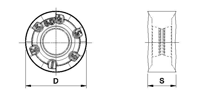

Plaquitas para Rodeka™ IC 12 • RNPJ16-GD
Plaquitas intercambiables • RN.J16..
Número de material5274699
Referencia ISORNPJ1605M0SGDReferencia ANSIRNPJ1605M0SGD
- P Acero
- M Acero inoxidable
- K Fundición
- S Aleaciones de alta temperatura
| Número de material | 5274699 |
| Referencia ISO | RNPJ1605M0SGD |
| Referencia ANSI | RNPJ1605M0SGD |
| Calidad | KCPK30 |
| Tamaño IC de plaquita [D] | 16 mm |
| Tamaño IC de plaquita [D] | 0.63 in |
| Grosor de plaquita [S] | 5.52 mm |
| Grosor de plaquita [S] | 0.2173 in |
| Grosor medio de las virutas [HM] | 0.087 mm |
| Grosor medio de las virutas [HM] | 0.0034 in |
| Número de posiciones plaquita | 12 |
