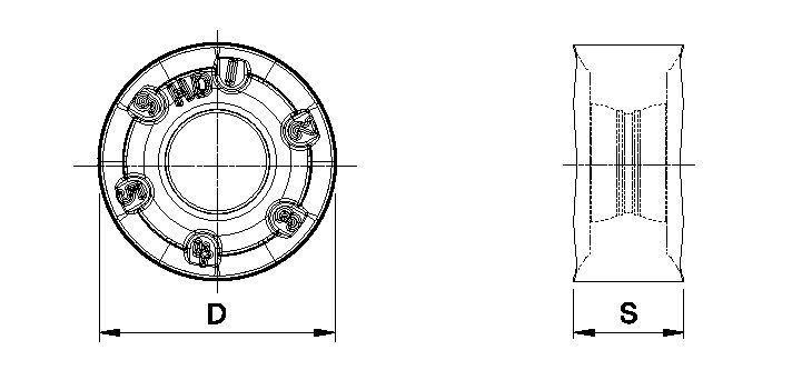

| Calidad | KCPK30 |
| Tamaño IC de plaquita [D] | 16 mm |
| Tamaño IC de plaquita [D] | 0.63 in |
| Grosor de plaquita [S] | 5.517 mm |
| Grosor de plaquita [S] | 0.217 in |
| Grosor medio de las virutas [HM] | 0.225 mm |
| Grosor medio de las virutas [HM] | 0.0089 in |
| Número de posiciones plaquita | 12 |
