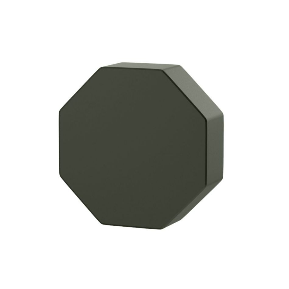

Número de material6134112
Referencia ISOONEC0806ANSNReferencia ANSIONEC64ANSN
- K Fundición
| Número de material | 6134112 |
| Referencia ISO | ONEC0806ANSN |
| Referencia ANSI | ONEC64ANSN |
| Calidad | KY3500 |
| Tamaño IC de plaquita [D] | 20 mm |
| Tamaño IC de plaquita [D] | 0.787 in |
| Grosor de plaquita [S] | 5.98 mm |
| Grosor de plaquita [S] | 0.235 in |
| Longitud de filo de corte de plaquita [L10] | 8.284 mm |
| Longitud de filo de corte de plaquita [L10] | 0.3262 in |
| Longitud de cara de esquina [BS] | 1.5 mm |
| Longitud de cara de esquina [BS] | 0.059 in |
| Radio de esquina [Rε] | 0.8 mm |
| Radio de esquina [Rε] | 0.031 in |
| Radio de rascadora [RW] | 35 mm |
| Radio de rascadora [RW] | 1.378 in |
| Filos de corte por plaquita | 16 |
- Fundición
KY3500
