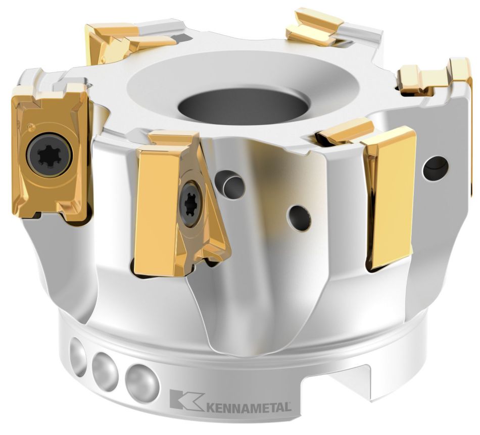

| Número de material | 5528634 |
| Referencia ISO | M4D050Z06S22LN15 |
| Referencia ANSI | M4D050Z06S22LN15 |
| Diámetro de corte efectivo [D1] | 50 mm |
| Diámetro de corte efectivo [D1] | 1.968 in |
| Adaptador/Mango/Diá int [D] | 22 mm |
| Adaptador/Mango/Diá int [D] | 0.867 in |
| Diámetro de núcleo [D6] | 42 mm |
| Diámetro de núcleo [D6] | 1.654 in |
| Longitud total [L] | 40 mm |
| Longitud total [L] | 1.575 in |
| 1.ª profundidad de corte máxima [AP1MAX] | 15.5 mm |
| 1.ª profundidad de corte máxima [AP1MAX] | 0.61 in |
| Número de plaquitas | 6 |
| Peso en kilogramos | 0.29 |
| RPM máx. | 16300 |

- True 90° capabilities with a stepless solution when using multiple steps
- Superior wall and surface finish capabilities
- Internal coolant supply
