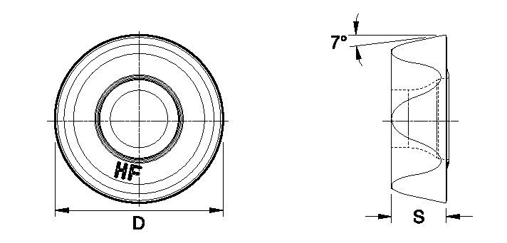

Plaquitas redondas para Daisy KSRM™ • RCGT2006-HF
Plaquitas intercambiables
Número de material2606186
Referencia ISORCGT190600SHFReferencia ANSIRCGT64SHF
- P Acero
- M Acero inoxidable
- S Aleaciones de alta temperatura
| Número de material | 2606186 |
| Referencia ISO | RCGT190600SHF |
| Referencia ANSI | RCGT64SHF |
| Calidad | KC725M |
| Tamaño IC de plaquita [D] | 19.05 mm |
| Tamaño IC de plaquita [D] | 0.75 in |
| Grosor de plaquita [S] | 6.35 mm |
| Grosor de plaquita [S] | 0.25 in |
| Grosor medio de las virutas [HM] | 0.248 mm |
| Grosor medio de las virutas [HM] | 0.0098 in |
| Número de posiciones plaquita | 6 |
- Acero
- Acero inoxidable
- Aleaciones de alta temperatura
KC725M
