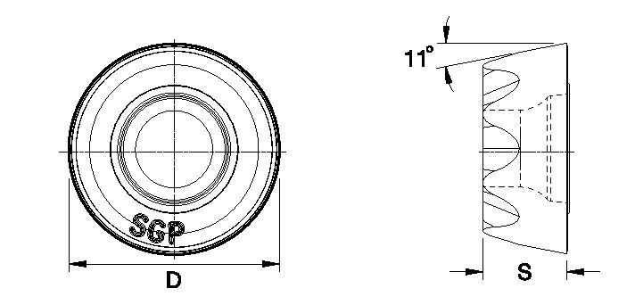

| Número de material | 3852395 |
| Referencia ISO | RPPT1204M0SGP |
| Referencia ANSI | RPPT1204M0SGP |
| Calidad | KC725M |
| Tamaño IC de plaquita [D] | 12 mm |
| Tamaño IC de plaquita [D] | 0.472 in |
| Grosor de plaquita [S] | 4.76 mm |
| Grosor de plaquita [S] | 0.188 in |
| Grosor medio de las virutas [HM] | 0.127 mm |
| Grosor medio de las virutas [HM] | 0.005 in |
| Número de posiciones plaquita | 8 |
