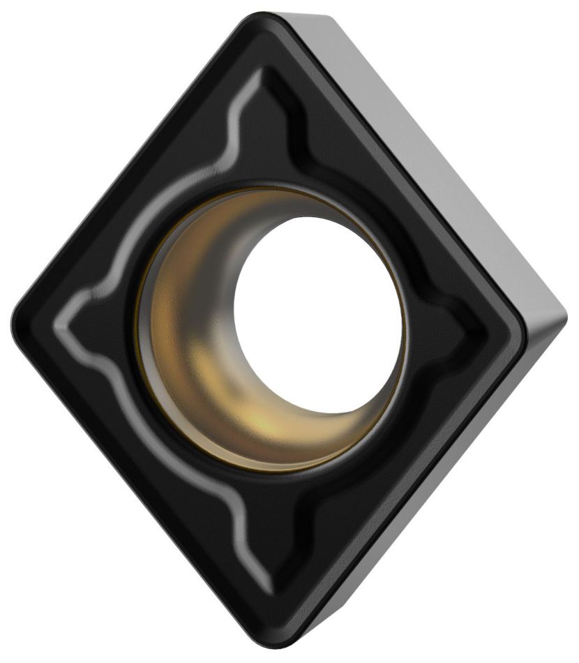

Screw-On • Plaquita CCMT • Positiva • MF
Plaquita de metal duro de torneado ISO • Geometría de acabado medio
Número de material3758174
Referencia ISOCCMT120408MFReferencia ANSICCMT432MF
CalidadKCK20
Longitud de filo de corte de plaquita [L10]12.896 mm
Longitud de filo de corte de plaquita [L10]0.5077 in
Grosor de plaquita [S]4.76 mm
Radio de esquina [Rε] 0.8 mm
Tamaño de orificio de plaquita [D1] 5.5 mm
Tamaño de orificio de plaquita [D1] 0.2165 in

KCK20
KCK20
Un nuevo metal duro PVD recubierto de AlTiN + AlCrN multicapa con una excelente combinación de resistencia al desgaste y resistencia de recubrimiento.
La calidad KCK20 está diseñada específicamente para maximizar la adhesión del recubrimiento y la resistencia del filo, por lo que es la calidad ideal en cortes interrumpidos en húmedo de fundiciones dúctil y gris, y también se puede utilizar en condiciones secas.
Puede aplicarse en una amplia gama de aplicaciones desde el acabado al desbaste para maximizar la productividad allí donde se necesite resistencia y fiabilidad.
  • Versatile geometry to be used for finishing and medium application in multiple material groups
