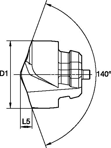

KenTIP™ FS Inserts • Geometría HPL
Taladrado modular • Plaquita de metal duro para KenTIP™ FS
Número de material100109378
- Geometría de punta HPL para aceros inoxidables, que forma 2 virutas por filo de corte que permite una evacuación de virutas fiable
- KCMS15 proporciona una estabilidad térmica y tenacidad superiores
- Plaquitas con orificios de refrigerante interno
- Drilling
- Drilling: Inclined Exit
- Drilling: Stacked Plates
- Dimensiones de la herramienta: 2 canales/2 márgenes/refrigerante
