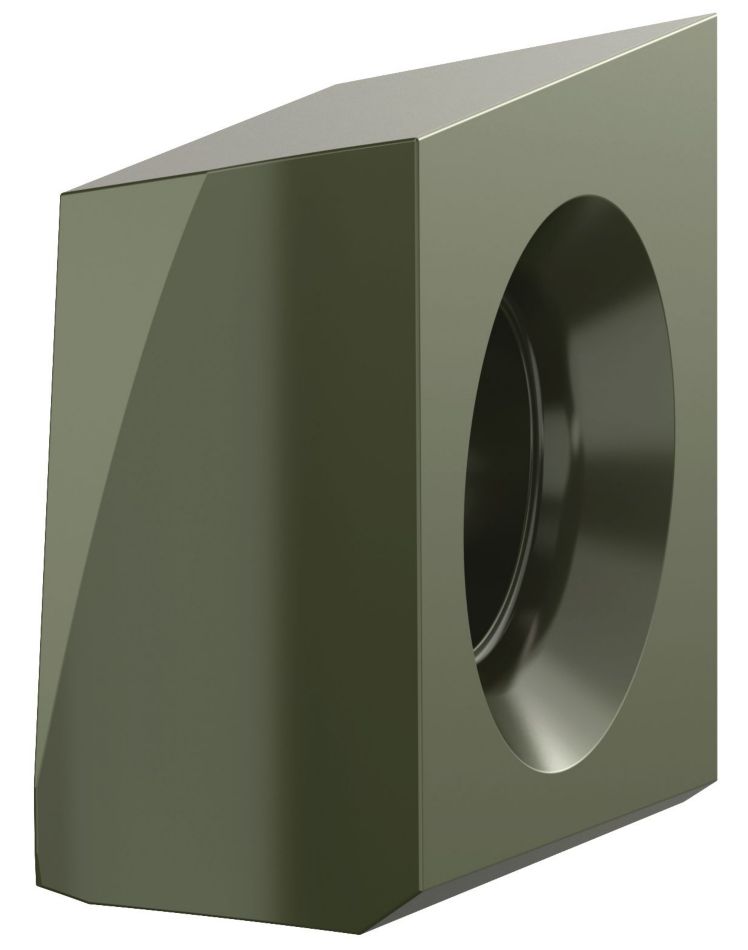

Plaquitas para Fix-Perfect™ 90° • SPHX1205-W • Acabado • GP
Plaquitas intercambiables • SPHX1205... • Desbaste • Acabado
Número de material1505400
Referencia ISOSPHX1205PCTR-GP1WBKReferencia ANSISPHX1205PCTR-GP1WBK

Número de material | 1505400 |
Referencia ISO | SPHX1205PCTR-GP1WBK |
Referencia ANSI | SPHX1205PCTR-GP1WBK |
Calidad | KY3500 |
Longitud de filo de corte de plaquita [L10] | 11 mm |
Longitud de filo de corte de plaquita [L10] | 0.4331 in |
Grosor de plaquita [S] | 5.5 mm |
Grosor de plaquita [S] | 0.2165 in |
Longitud de cara de esquina [BS] | 2 mm |
Longitud de cara de esquina [BS] | 0.0787 in |
Grosor medio de las virutas [HM] | 0.24 mm |
Grosor medio de las virutas [HM] | 0.0094 in |
Filos de corte por plaquita | 1 |
- Fundición
KY3500
