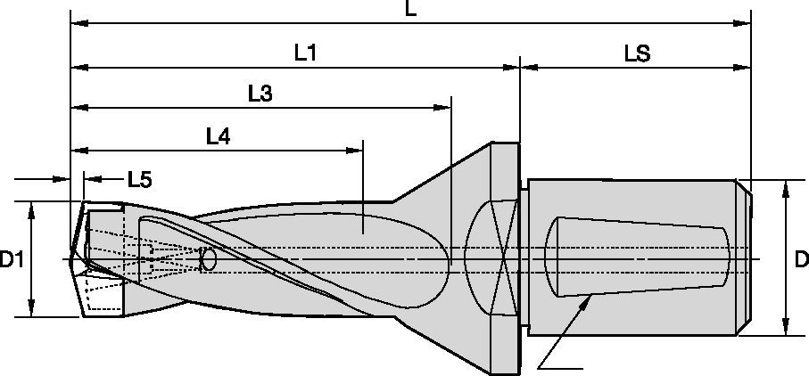

Número de material | 1592505 |
Referencia ISO | KSEM380R5WD50M |
Referencia ANSI | KSEM380R5WD50M |
Diámetro de broca M [D1] | 38 mm |
Diámetro de broca M [D1] | 1.4961 in |
Diámetro de broca máximo [D1MAX] | 39 mm |
Diámetro de broca máximo [D1MAX] | 1.5354 in |
Relación longitud/diámetro [L4/D1] | 5 |
Longitud total [L] | 318 mm |
Longitud total [L] | 12.5197 in |
Longitud de calibre de plaquita [L1] | 250 mm |
Longitud de calibre de plaquita [L1] | 9.8425 in |
Longitud del canal [L3] | 239 mm |
Longitud del canal [L3] | 9.4094 in |
Profundidad máxima de taladrado [L4] | 190 mm |
Profundidad máxima de taladrado [L4] | 7.4803 in |
Longitud de punta de broca [L5] | 5.846 mm |
Longitud de punta de broca [L5] | 0.2302 in |
Longitud de mango [LS] | 68 mm |
Longitud de mango [LS] | 2.6772 in |
Adaptador/Mango/Diá int [D] | 50 mm |
Adaptador/Mango/Diá int [D] | 1.9685 in |
Tamaño de asiento de la plaquita [SSC] | 10 |

Dimension
D1 | 3 x D | 5 x D | 7 x D | 10 x D | |||||||||||
mm | pulg | L | L1 | L4 máx | llave | L | L1 | L4 máx | llave | L | L4 máx | llave | L | L4 máx | llave |
12,50 | .4921 | 111 | - | 42 | 170.294 | 139 | - | 70 | 170.294 | 167 | 98 | 170.295 | 195 | 125 | 170.296 |
