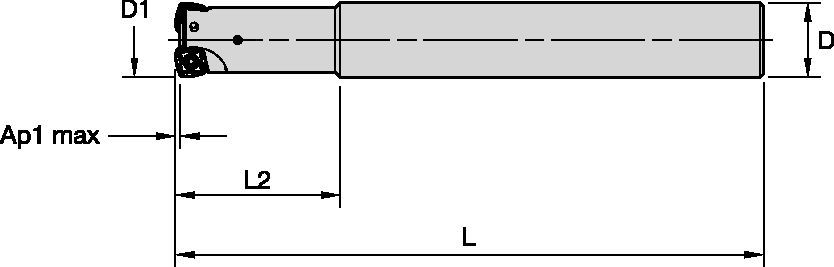

[D1] 有效的切削直径38.1 mm
[D1] 有效的切削直径1.5 in
[D]适配接头/刀柄/镗孔直径31.75 mm
[D]适配接头/刀柄/镗孔直径1.25 in
[L] 总长 249.987 mm
[L] 总长 9.842 in
[L2] 刀头长度 15.907 mm
[L2] 刀头长度 0.6263 in
[AP1MAX] 第一个最大切深2.489 mm
[AP1MAX] 第一个最大切深0.098 in
