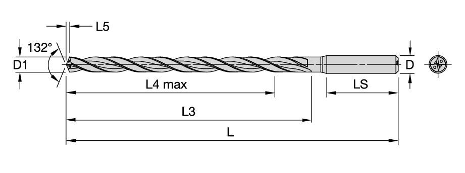

  • Un diseño de biseles de cuatro márgenes proporciona la rectitud y el redondeado de los orificios, incluso en el taladrado de agujeros transversales.
  • El diseño de punta de broca de empuje bajo tiene excelentes capacidades de centrado, ideales para condiciones de mecanizado menos estables (lo que permite que la broca funcione bien en todo tipo de máquinas).
  • Fácil de reacondicionar, lo que proporciona una vida de la herramienta prolongada.
  • ¡Preparada para MQL! Todos los mangos cumplen las normas DIN 6535 y 69090-03 para una mínima cantidad de lubricación.

Dimensiones de las brocas de metal duro integral de Kennametal (serie B*)
