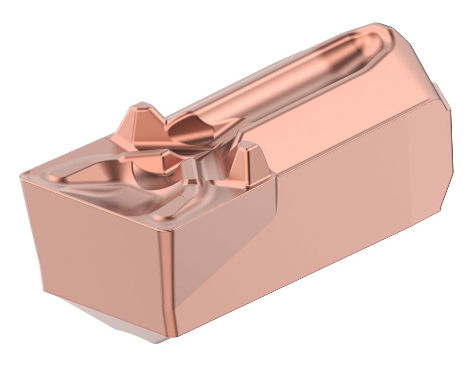

Beyond™ Evolution™ • Plaquita de ranurado • Geometría GUN • Pulgadas
Ranurado y tronzado • Plaquita de metal duro
Número de material6017360
Referencia ISOEG063I1FU05GUNReferencia ANSIEG063I1FU05GUN
Beyond™ Evolution™ EG063I1FU05GUN Grooving Insert 6017360 - Kennametal
CalidadKCK20B
Ancho de corte [W] 1.6 mm
Ancho de corte [W] 0.063 in
Radio de esquina [RR]0.2 mm
Radio de esquina [RR]0.008 in
Profundidad de corte [T] 1.8 mm
Profundidad de corte [T] 0.071 in
  • Acero
  • Fundición
KCK20B
KCK20B
Composición: Un recubrimiento de varias capas con capas gruesas de MTCVD TiCN-Al2O3-TiOCN aplicadas sobre sustrato de metal duro diseñado específicamente para fundiciones.
Aplicación: Ofrece un rendimiento coherente en el mecanizado de alta velocidad de fundiciones dúctiles y grises. El diseño del sustrato permite que la plaquita se mantenga en el corte durante un largo tiempo a altas velocidades con una deformación mínima. El recubrimiento grueso de CVD y el tratamiento posterior al recubrimiento ofrecen una excelente resistencia al desgaste, con lo que se asegura una vida de la herramienta larga y constante. Se puede aplicar en cortes rectos y ligeramente interrumpidos.
  • Cara de desprendimiento negativo para el filo de corte más resistente.
  • Aplicaciones más agresivas.
  • Ventajas en aplicaciones de avance bajo y profundidad de corte.
