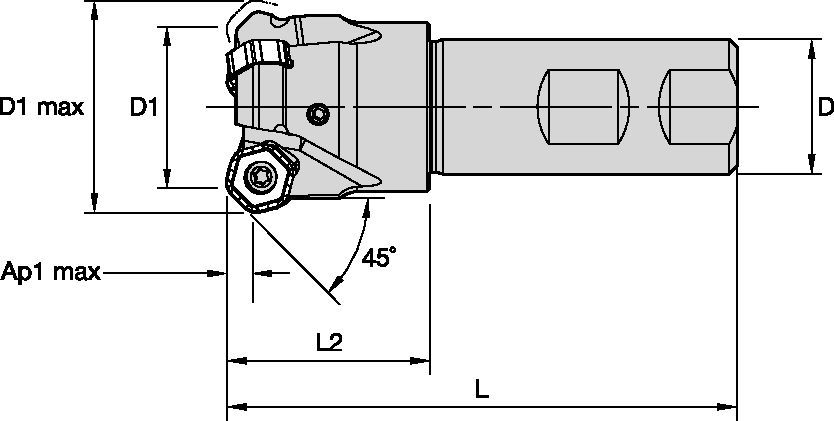

Produit similaire à:
Dodeka™ Mini 45° • Fraise monobloc • Queue Weldon® • Pouces
Fraise à surfacer multi-matériaux
Numéro de matériel100003846
- Internal coolant supply
Surfaçage
Fraisage de côté/avec épaulement : Léger chanfrein
Queue — Cylindrique Weldon
Fraisage — Arrosage interne
