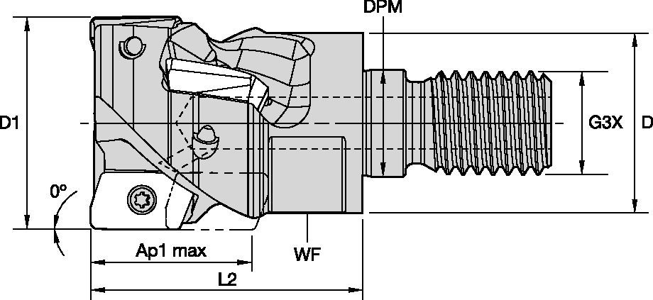

- Mill 1-10™ • Two Cutting Edges • Ap1 max 10mm
- Cutters Mill 1-10™ • Inch
- Mill 1-10™ • Helical End Mill • Screw-On • Inch
- Internal coolant supply.
- For ramping, slotting, plunging, facing, and true 90° walls.
- Surfaçage
- Fraisage hélicoïdal
- Ramping : Ébauche
- Rainurage : Bout plat
- Fraisage de côté/avec épaulement : Bout plat
- Queue — à vis
- Fraisage — Arrosage interne
