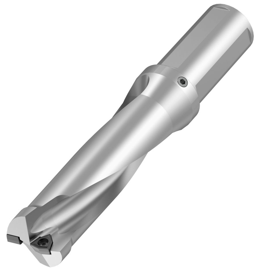

Queue épaulée DFSP • À droite • 3 x D
Corps d’outils Drill Fix™ DFSP™
Numéro de matériel5691812
Ref. ISO CatalogueDFSP1875R3SSF150Ref. ANSI CatalogueDFSP1875R3SSF150
- P Acier
- M Acier inoxydable
- K Fonte
- N Non ferreux
- S Alliages hautes températures
- .caption
Perçage
Perçage : Entrée inclinée
Perçage : Sortie inclinée
Perçage : Trou excentré
Perçage : Convexe
Queue — cylindrique avec plat et bride
Arrosage interne : Radial : Perçage indexable
Perçage : trou borgne
Chain Drilling
Drilling: Cross-Hole Drilling
Drilling: Corner Drilling 45°
- Aperçu
- Données d'application
- Téléchargements
- Pièces compatibles côté machine
- Pièces compatibles côté pièce
- Pièces de rechange
| Numéro de matériel | 5691812 |
| Ref. ISO Catalogue | DFSP1875R3SSF150 |
| Ref. ANSI Catalogue | DFSP1875R3SSF150 |
| [D] Adaptateur / Queue / Diamètre d’alésage | 38.1 mm |
| [D] Adaptateur / Queue / Diamètre d’alésage | 1.5 in |
| [D1] Diamètre de foret M | 47.625 mm |
| [D1] Diamètre de foret M | 1.875 in |
| [D1MAX] Diamètre de foret maximum | 48.625 mm |
| [D1MAX] Diamètre de foret maximum | 1.9144 in |
| [L1] Insérer la longueur de l’étalon | 190.5 mm |
| [L1] Insérer la longueur de l’étalon | 7.5 in |
| [L4] Profondeur de perçage maximale | 142.875 mm |
| [L4] Profondeur de perçage maximale | 5.625 in |
| [L5] Longueur de pointe du foret | 1.52 mm |
| [L5] Longueur de pointe du foret | 0.0598 in |
| [CF] Taille de l’arrosage radial | 1/8 - 27 NPT |
| [CS] Taille de l’alimentation d’arrosage | 1/4 -18 NPT |
| Plaquette étalon | SPPX15T5. |
| Plaquette étalon 2 | DFT0704. |
