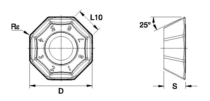

Numéro de matériel2453686
Ref. ISO CatalogueOFPT06L5AFSNHB
Ref. ANSI CatalogueOFPT53AFSN4HB
NuanceKC725M
[D] Taille de plaquette CI14.7 mm
[D] Taille de plaquette CI0.579 in
[S] Épaisseur de la plaquette5 mm
[S] Épaisseur de la plaquette0.1969 in
[L10] Longueur d’arête de coupe de la plaquette6.089 mm
[L10] Longueur d’arête de coupe de la plaquette0.2397 in
[Rε] Rayon de bec 0.8 mm
[Rε] Rayon de bec 0.031 in
Épaisseur moyenne du copeau [HM]0.21 mm
Épaisseur moyenne du copeau [HM]0.0083 in
Arêtes de coupe par plaquette8
