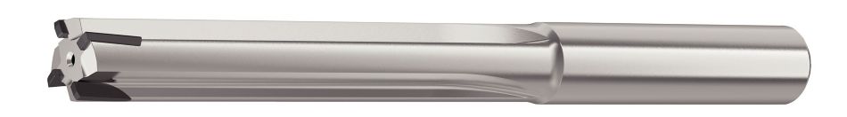

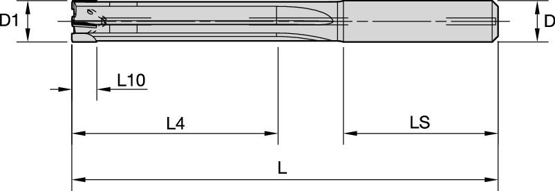

Alésoir PCD • R215 • 5 x D • Arrosage interne • Queue droite • Métrique
Numéro de matériel100161562
Alésage : trou débouchant
