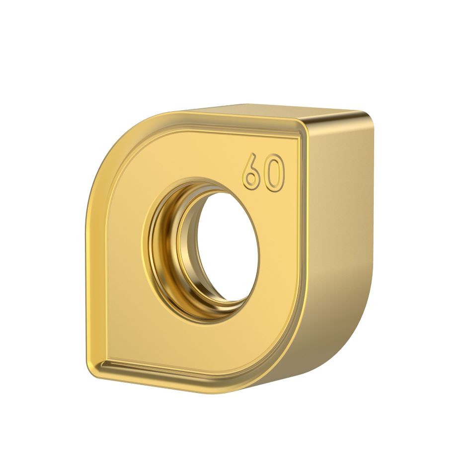

HARVI™ Ultra 8X • Carbide Insert • SNHJ10-GDH • Medium/Heavy Machining • For Cutter Front Row Only
Shoulder milling insert with four cutting edges.
Numéro de matériel6441064
Ref. ISO CatalogueSNHJ100424SNGDHRef. ANSI CatalogueSNHJ336SNGDH

Représentation Générique

  • P Acier
  • M Acier inoxydable
Drawings for 6441064
NuanceKCSM40
[D] Taille de plaquette CI10 mm
[D] Taille de plaquette CI0.394 in
[S] Épaisseur de la plaquette4.52 mm
[S] Épaisseur de la plaquette0.178 in
[L10] Longueur d’arête de coupe de la plaquette10 mm
[L10] Longueur d’arête de coupe de la plaquette0.3937 in
[Rε] Rayon de bec 2.4 mm
[Rε] Rayon de bec 0.094 in
Épaisseur moyenne du copeau [HM]0.08 mm
Épaisseur moyenne du copeau [HM]0.0031 in
Arêtes de coupe par plaquette4
Matériaux de pièce à usiner
  • Acier
  • Acier inoxydable
KCSM40
KCSM40
Nuance de carbure dotée d'un revêtement PVD TiAlN/TiN avancé. Substrat premium avec un nouveau liant. Le KCSM40 est une nuance hautes performances destinée au titane, aux superalliages et à l'acier inoxydable. Compte tenu de l'excellente résistance aux chocs thermiques de son substrat, cette nuance est idéale pour l'usinage avec arrosage. Premier choix pour l'ébauche et lors de conditions défavorables.
  • Inserts with large corner radii from 1.6mm (.062") to 32mm (.125") fit into front row pockets of all cutter bodies.
  • Inserts with large corner radii of 4.8mm (.188") ONLY fit into front row pockets of cutter bodies ending with "R48".
  • Inserts with large corner radii of 6.4mm (.250") ONLY fit into front row pockets of cutter bodies ending with "R64".
