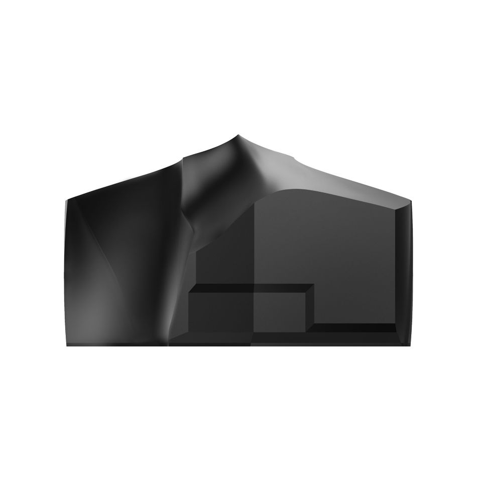

KSEM™ • Plaquette centrale • Géométrie HPL
Perçage modulaire • Plaquette carbure pour KSEM™
Numéro de matériel3381633
Ref. ISO CatalogueKSEM2619HPLMRef. ANSI CatalogueKSEM1031HPL
- M Acier inoxydable
Drilling: Stacked Plates
Perçage
Perçage : Sortie inclinée
Dimensions de l'outil : 2 goujures/2 listels/lubrifiant
Numéro de matériel | 3381633 |
Ref. ISO Catalogue | KSEM2619HPLM |
Ref. ANSI Catalogue | KSEM1031HPL |
Nuance | KCMS15 |
[D1] Diamètre de foret | 26.19 mm |
[D1] Diamètre de foret | 1.0311 in |
[L5] Longueur de pointe du foret | 4.03 mm |
[L5] Longueur de pointe du foret | 0.1587 in |
[SSC] Taille de l’assise de plaquette | 6 |
