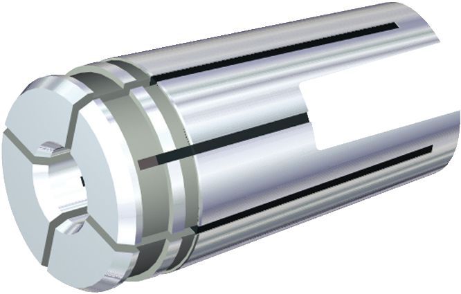

TG50 Solid Tap Collet
TG50 Single-Angle Solid Tap Collets
Numéro de matériel1017204
Ref. ISO Catalogue50TGST080062MRef. ANSI Catalogue50TGST080062M
Collets and Sleeves TG50 Single-Angle Solid Tap Collets
Représentation Générique
Tarif
/unité
Remise
Votre prix
/unité
  • Tapping: Through CoolantTapping: Through Coolant
  • Queue — Cylindrique avec carré d'entraînementQueue — Cylindrique avec carré d'entraînement
  • Arrosage — Arrosage interne 100 bar (1500 psi) MaximumArrosage — Arrosage interne 100 bar (1500 psi) Maximum
  • Arrosage — sans arrosageArrosage — sans arrosage
Drawings for 1017204
Gamme de tarauds M8 mm
Gamme de tarauds   in
Série de pincesTG50
[D1] Diamètre maximum de bridage8 mm
[D1] Diamètre maximum de bridage0.315 in
[S10] Taille carrée 6.2 mm
[S10] Taille carrée 0.2441 in
[L9] Longueur du trou de bridage 17 mm
[L9] Longueur du trou de bridage 0.669 in
  • For 50TGSTC, rubber-filled slots seal collet for coolant-fed tool applications.
  • Can be used in all standard TG collet chucks.
  • Provides Tremendous Grip (3:1 advantage) and accuracy for tapping applications.
  • Slot in back of collets acts as a drive for the tap square.
  • Industry-standard Erickson™ single-angle collet system.
  • Manufactured to DIN 6499 Class 2 accuracy.
