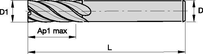

KenCut™ FF • HPFSS • Square End • 5 Flutes • Weldon® Shank • Inch
Solid Carbide End Mill for Finishing of Steels, Stainless Steel, Cast Iron, and High-Temperature Alloys
物料号101273923
通用表示形式
请联系我们的销售人员来了解您的定价。
- Centre cutting for plunging and ramping operations.
Trochoidal Milling
坡铣: 毛坯
侧铣/方肩铣削: 方头立铣
刀具尺寸: 排屑槽数: 5
螺旋角: 45°
刀尖类型: 方头立铣
